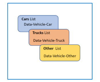

その①:
車両タイプ毎にデータタイプを用意する。(Data-Vehicle-Car、Data-Vehicle-Truck、Data-Vehicle-Otherの3つのテーブルで管理する)車両タイプ毎に静的なPageを持つ。Pageが異なるので開発者はPage毎に異なるユーザーインターフェースを用意する

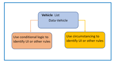

その②:
車両タイプ全体で1つのデータタイプを用意する。(すべてData-Vehicleのテーブルで管理される) 車両タイプ毎にビジネスロジックが異なる点は条件分岐のロジックや車両タイプ毎のcircumstanceを設けることで対応する。

・その①については新しい車両タイプが増えた場合に関連する全てdata typeやUIなどに修正を入れる必要があり薦められていない。
・その②についてはビジネスルールが複雑になるとロジックが複雑になり保守性が乏しく薦められていない。
